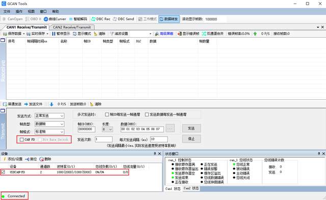

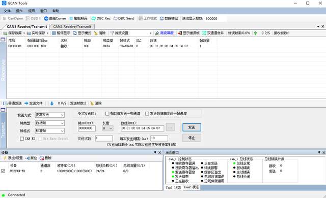

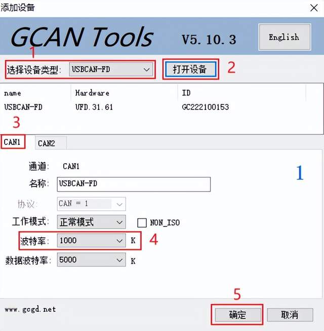

    在PC端打开GCAN Tools软件,等待软件检测到设备后,选择设备类型,点击“打开设备”。设备打开后,点击CAN1,将波特率设置为1000K,然后点击“确定”,如下图所示。
    图 77
    进入GCAN Tools软件发送界面,取消"CAN FD"选项,USB-CAN分析仪连接成功后将会显示Connected状态,如下图所示。
    图 78
    输入数据,点击“发送”按钮,向评估板发送数据,串口调试终端将会接收并打印显示,如下图所示。
    图 79
    图 80
    接收测试

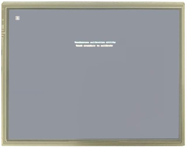

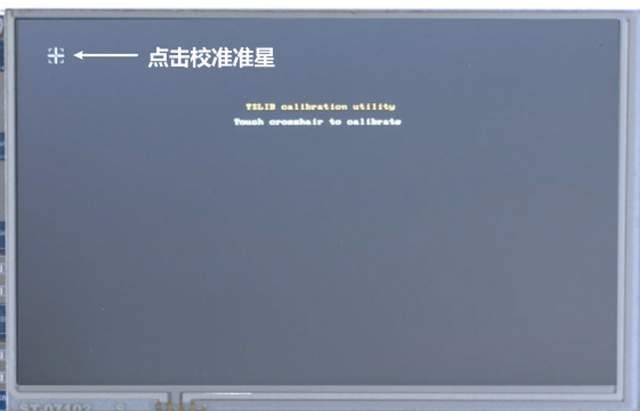

    评估板重启后,执行如下校准命令。
    Target# ts_calibrate
    图 86
    执行完命令后,进入如下界面进行校准,根据提示点击坐标点,连续点击5次之后,会在文件系统"/etc/"目录下生成校准文件pointercal,校准后的信息记录在该文件中。

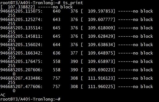

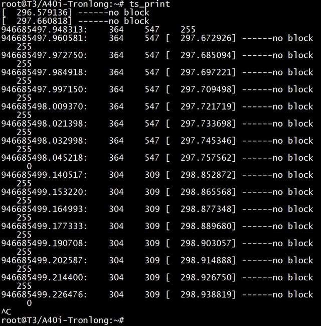

    检查校准坐标,执行如下指令,并点击屏幕,查看打印坐标是否正常,按"Ctrl + C"结束。
    Target# ts_print
    图 88

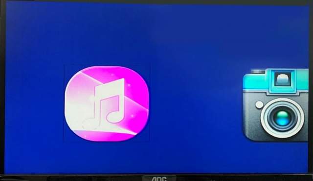

    LCD显示屏显示测试
    评估板重启,进入文件系统后在LCD显示屏可观察到Qt界面。

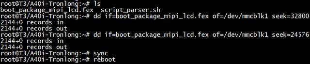

    如需切换为MIPI屏显示,请将7英寸MIPI显示屏(型号:阿美林AML070WXII4006,分辨率:800x1280)与评估板的MIPI LCD(显示)、CAP TS(触摸)接口正确连接。
    将产品资料“4-软件资料\Linux\Boot_package\AA_BB_CC\”目录下boot_package_mipi_lcd.fex文件(支持MIPI显示)拷贝至评估板文件系统root用户目录下,执行如下命令将其固化至Linux系统启动卡。
    Target# dd if=boot_package_mipi_lcd.fex of=/dev/mmcblk1 seek=32800
    Target# dd if=boot_package_mipi_lcd.fex of=/dev/mmcblk1 seek=24576
    Target# sync
    Target# reboot

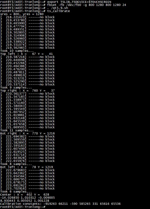

    MIPI显示屏校准测试
    执行如下命令删除校准文件,并关闭默认启动的Qt程序。
    Target# rm /etc/pointercal
    Target# mv /etc/init.d/runqt /etc/init.d/K99runqt
    Target# reboot
    图 99
    评估板重启后,执行如下校准命令。
    图 100
    执行完命令后,进入如下界面进行校准,根据提示点击坐标点,连续点击五次之后,会在文件系统"/etc/"目录下生成校准文件pointercal,校准后的信息记录在该文件中。

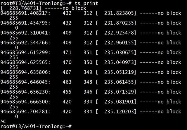

    Target# ts_print
    图 102

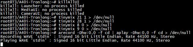

    评估板板载H/P OUT、LINE IN接口。请准备一条3.5mm两头均为公头的音频线,一端连接评估板的LINE IN接口,另外一端连接正在播放音频的播放器(手机或PC机均可),将音箱或耳机插入H/P OUT接口。
    执行如下命令,音箱或耳机正常播放音乐,并且不存在杂音、失真,按"Ctrl + C"停止播放。
    Target# killAllUI //关掉Qt应用程序,否则会冲突
    Target# tinymix 21 1 > /dev/null //打开右输入
    Target# tinymix 28 1 > /dev/null //打开左输入
    Target# tinymix 8 0 > /dev/null //关闭麦克风1
    Target# tinymix 9 0 > /dev/null //关闭麦克风2
    Target# arecord -Dhw:0,0 -f cd | aplay -Dhw:0,0 -f cd > /dev/null //启动录音与播放
    图 112

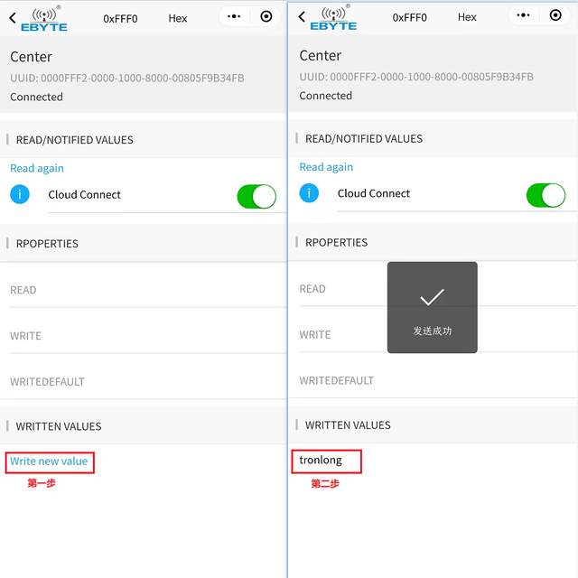

    • Center模式
    微信小程序,点击返回键"<"返回至模式选择界面,选择进入Center模式点击"Cloud Connect"连接。
    图 123
    评估板先执行如下命令,等待接收手机(作为Slave)发送的信息。
    Target# cat /dev/ttyS2
    图 124
    然后在微信小程序的Center模式下点击蓝色字体"Write new value"。手机键盘输入字符"tronlong",接着按下回车键,微信小程序将会弹出发送成功提示信息。
    图 125
    同时评估板串口终端将接收到手机发送的字符信息,如下图所示。
    图 126

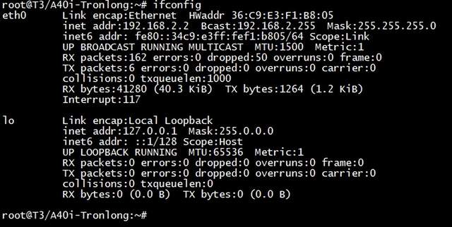

    进入评估板文件系统,执行如下命令获取IP以及查看网口配置信息。
    Target# ifconfig
    图 128

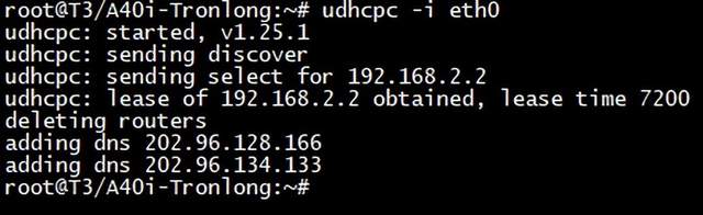

    如对应网卡未自动获取到IP,请执行如下命令。
    Target# udhcpc -i eth0
    "-i"用于指定网卡,eth0为网卡名字,请根据实际情况修改。不加"-i"和网卡名字,则指默认网卡eth0。
    图 129

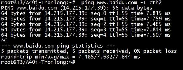

    测试网口连接外网是否正常,以访问"www.baidu.com"为例,执行如下命令,"-I"代表指定网口,不加"-I"则使用默认网卡。可按"Ctrl + C"终止ping命令。
    Target# ping www.baidu.com -I eth0
    图 131

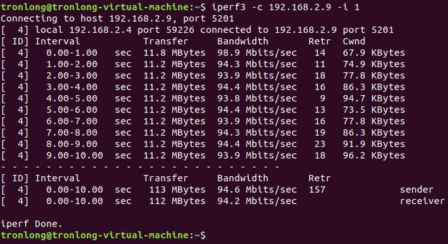

    • TCP带宽测试

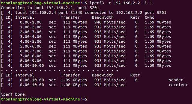

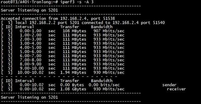

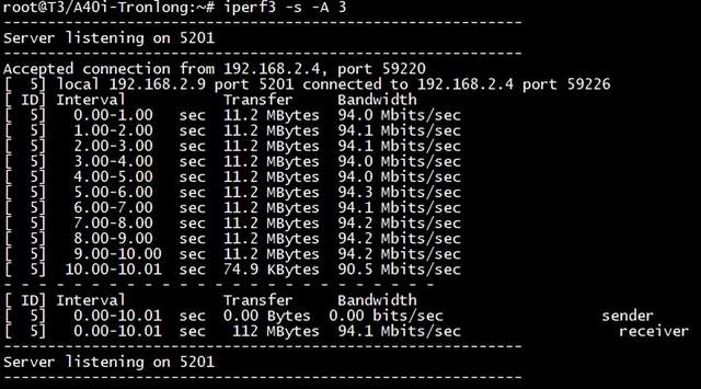

    如下使用Iperf3工具测试评估板与PC机的网络通信带宽。评估板作为服务端,执行如下命令等待PC机连接。"-A"表示设置CPU亲和力。
    Target# iperf3 -s -A 3
    图 132
    在Ubuntu执行如下命令测试网络通信带宽,命令中192.168.2.2为评估板IP地址。测试完成后,Ubuntu和评估板均会打印测试结果。不同测试环境,测试结果将会有所差异。若Ubuntu未安装Iperf3工具,可在Ubuntu中执行"sudo apt-get install iperf3"安装。
    Host# iperf3 -c 192.168.2.2 -i 1
    图 133

    • TCP带宽测试
    图 141
    在Ubuntu执行如下命令测试网络通信带宽,命令中192.168.2.9为评估板IP地址。测试完成后,Ubuntu和评估板均会打印测试结果。不同测试环境,测试结果将会有所差异。
    Host# iperf3 -c 192.168.2.9 -i 1
    图 142
    图 143

    请执行如下命令,自动获取IP地址。
    Target# udhcpc -i eth2
    Target# ifconfig
    "-i"用于指定网卡,eth2为网卡名字,请根据实际情况修改。不加"-i"和网卡名字,则指默认网卡eth0。
    图 148
    Target# ping www.baidu.com -I eth2

    • TCP带宽测试
    图 150
    在Ubuntu执行如下命令测试网络通信带宽,命令中192.168.2.6为评估板IP地址。测试完成后,Ubuntu和评估板均会打印测试结果。不同测试环境,测试结果将会有所差异。
    Host# iperf3 -c 192.168.2.6 -i 1
    图 151
    图 152

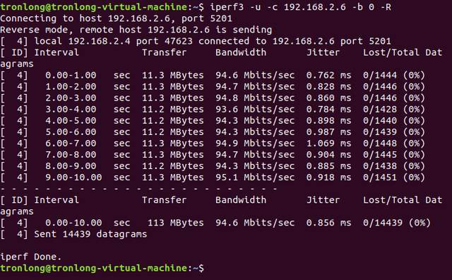

    • UDP带宽测试
    图 153
    在Ubuntu执行如下命令测试网络通信带宽,命令中192.168.2.6为评估板IP地址。测试完成后,Ubuntu和评估板均会打印测试结果。不同测试环境,测试结果将会有所差异。"-R"表示反向模式运行(Server端发送,Client端接收)。
    Host# iperf3 -u -c 192.168.2.6 -b 0 -R
    图 154
