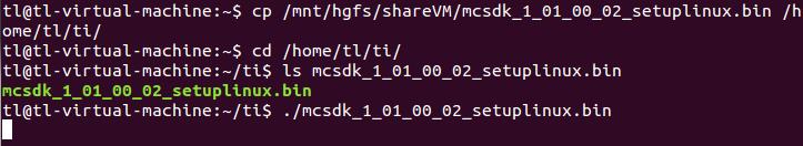

    先按照软件安装文档安装Linux版本CCS,搭建好TFTP、NFS开发环境。然后在产品资料"Tools\Linux\"目录中找到"mcsdk_1_01_00_02_setuplinux.bin"安装文件,先将其拷贝至共享目录,然后安装MCSDK。
    Host# cp /mnt/hgfs/shareVM/mcsdk_1_01_00_02_setuplinux.bin /home/tl/ti/
    Host# cd /home/tl/ti
    Host# ./mcsdk_1_01_00_02_setuplinux.bin
    图 1

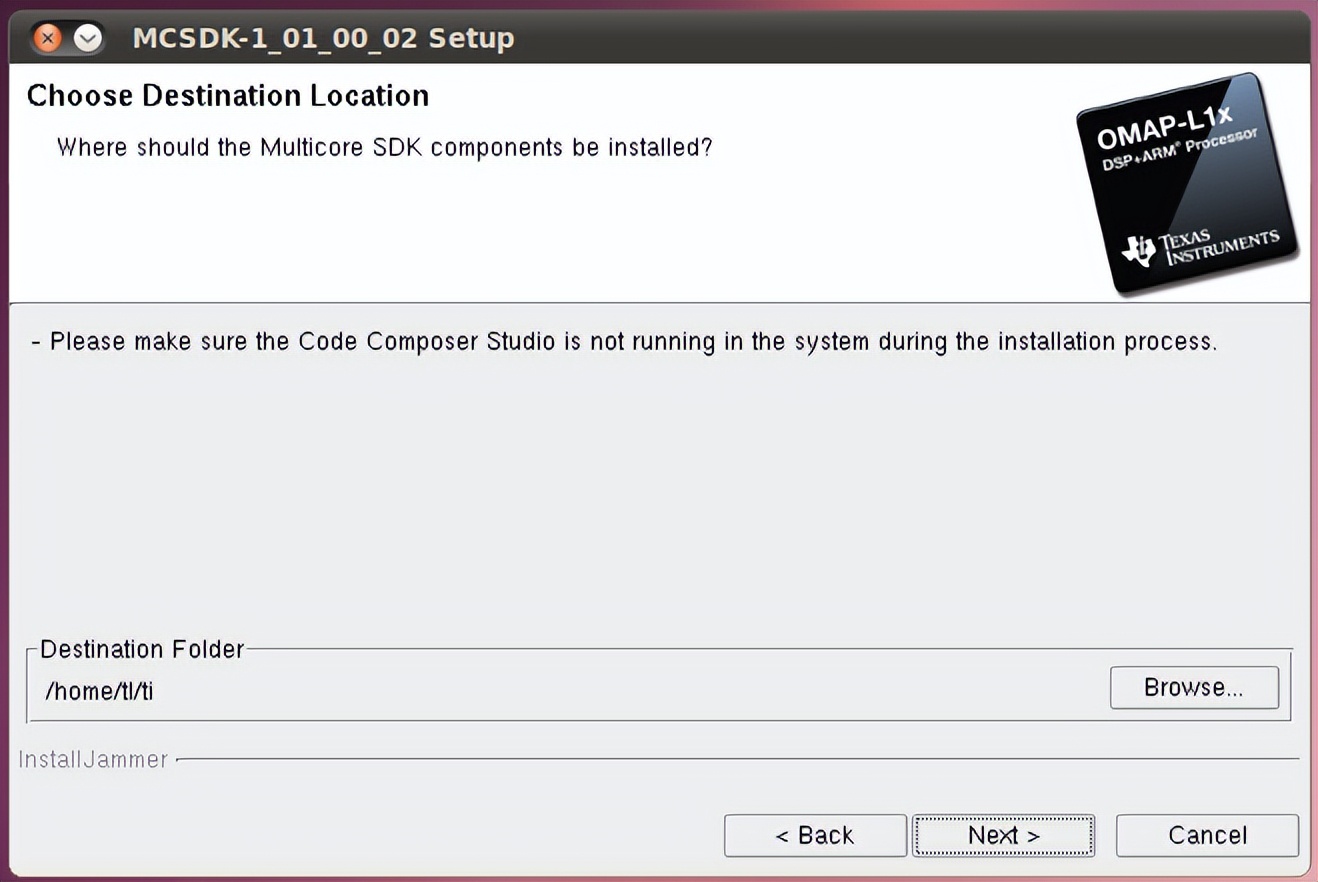

    弹出如下界面,点击Next。
    图 2
    弹出如下界面,点击Next。
    图 3
    安装路经选择默认,即"/home/tl/ti",确保此路径为CCS的安装路径,如不同,请修改为一致,然后点击Next。
    图 4

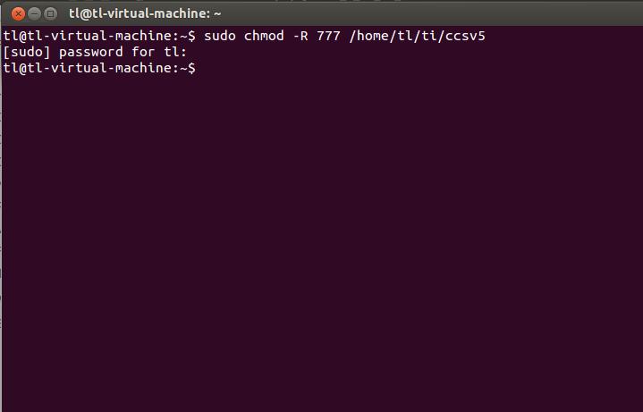

    执行如下命令,设置CCS权限。
    Host# sudo chmod -R 777 /home/tl/ti/ccsv5
    图 8

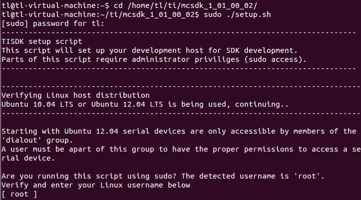

    进入mcsdk_1_01_00_02安装目录下,启动MCSDK设置脚本。请务必保证虚拟机网络畅通,根据不同主机设置,进行TFTP、NFS、U-Boot等配置。由于我司已单独提供U-Boot、内核、文件系统,不使用MCSDK的U-Boot、内核、文件系统,因此如下三者的相关设置可以忽视。
    Host# cd /home/tl/ti/mcsdk_1_01_00_02/
    Host# sudo ./setup.sh
    图 9

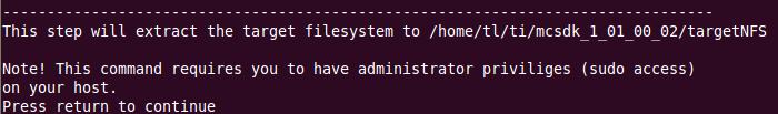

    按Enter键将MCSDK的文件系统安装至默认路经,出现如下界面:
    图 10

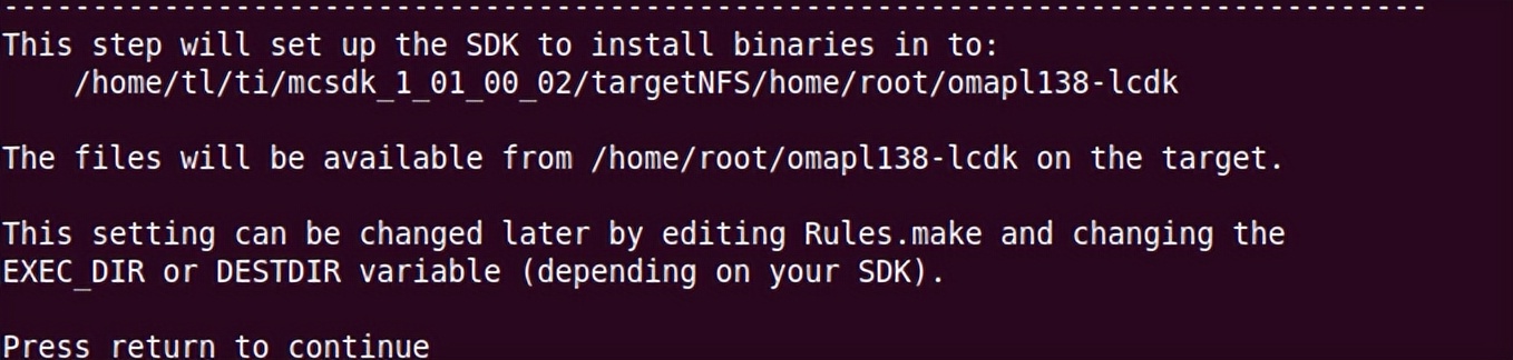

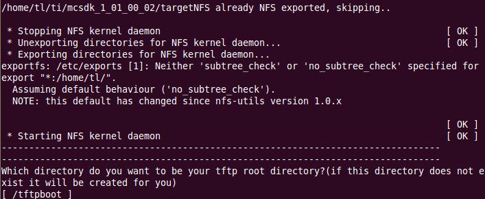

    按Enter键设置可以进行NFS访问,出现如下界面:
    图 13

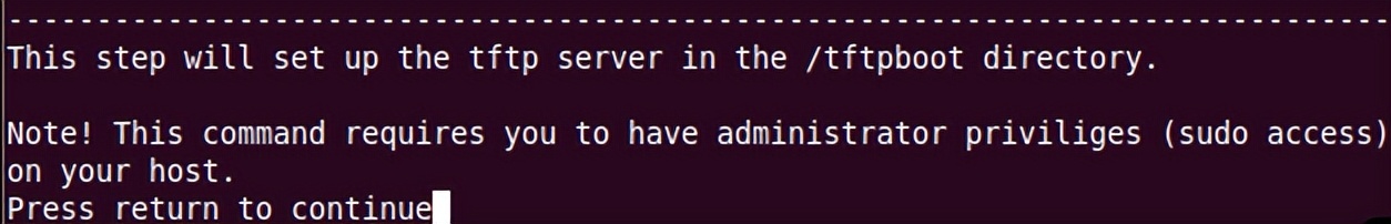

    按Enter键设置TFTP服务器下载目录为默认路径(/tftpboot),出现如下界面:
    图 14

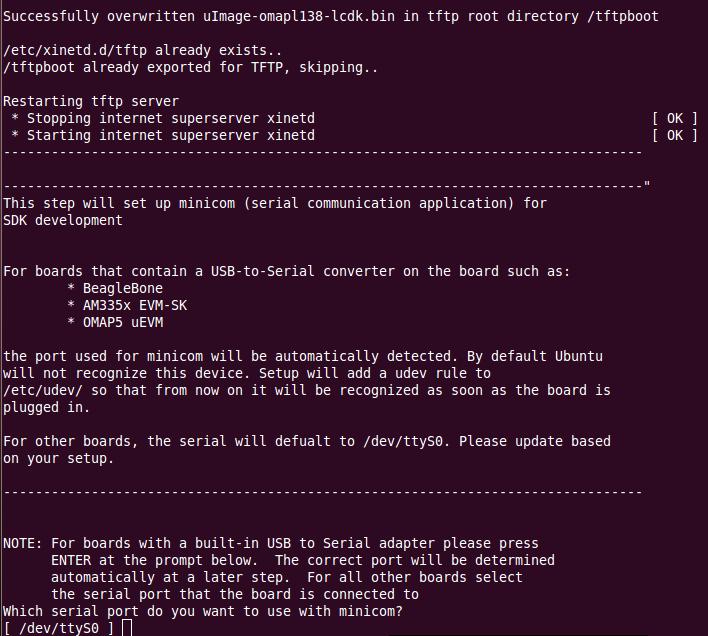

    按Enter键设置串口为默认设置,出现如下界面:
    图 16

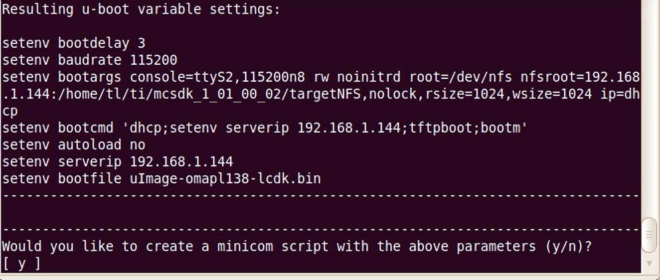

    按Enter键设置默认的U-Boot、TFTP网络变量,出现如下界面:
    图 17

    输入:n,然后按Enter键,出现如下界面:
    图 21
    输入:Y,然后按Enter键,出现如下界面:
    图 22

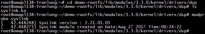

    将syslink的示例程序demo-rootfs文件夹拷贝至评估板中,启动评估板,进入文件系统的"demo-rootfs/lib/modules/3.3.0/kernel/drivers/dsp/"路径下,执行命令安装syslink驱动:
    Target# modprobe syslink
    图 42

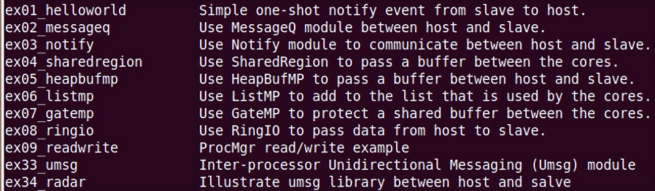

    可以通过各个syslink示例目录下的run.sh脚本查看使用slaveloader运行示例程序的具体方法。下图是各个示例的功能简介:
    图 46

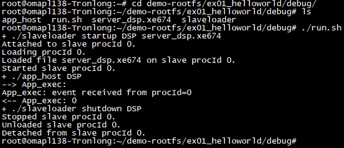

    运行命令:
    Target# cd demo-rootfs/ex01_helloworld/debug/
    Target# ls
    Target# ./run.sh
    成功运行提示如下图:
    图 48
