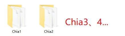

第一步:缓存盘里建立文件夹,文件的个数为并发数,即电脑能承受并发数为2个就建2个文件夹,3个就建3个文件夹。
[backcolor=rgba(0, 0, 0, 0.6)]编辑
缓存名分开养成好习惯

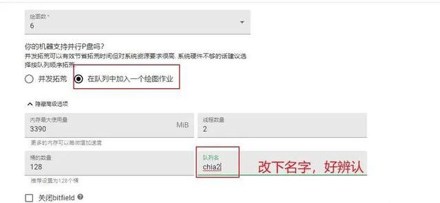

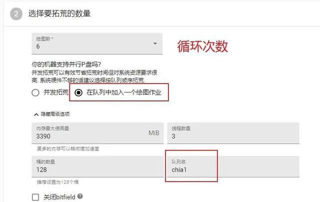

第二步:设置P图数,这里的P图数是P图循环的次数,然后选择在列队中加入绘图,改队列名与缓存文件夹相对应以方便辨认。
绘图数就是全自动循环次数。其他默认参数来演示

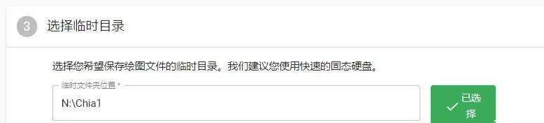

第三步:选择临时文件夹为队列名,最终目录正常设置。然后开始P图。
第四步:再用同样的方法建立chia2。
以此类推,想几个并发就建立几个队列。改个名字好习惯。

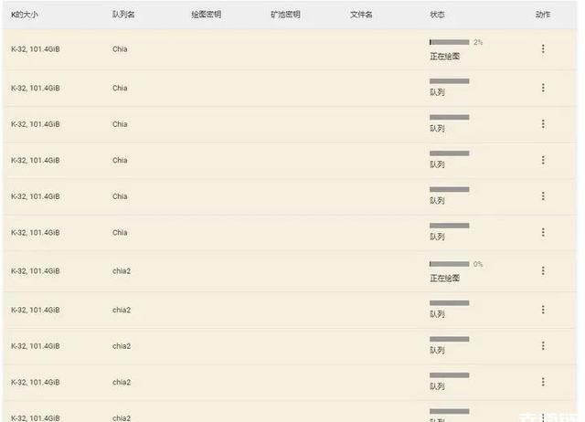

这样就相当于2个任务并发,循环6次才停止,不出状况的话可以挂机2天了。
第一批并发绘图ing

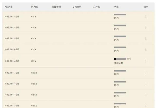

完美运行。上午一个列队有6个任务,现在下午5点了,1个P图任务完成,一个列队只剩5个任务了,无缝衔接,完美!
第一批并发绘图ing,无缝衔接,完美!
