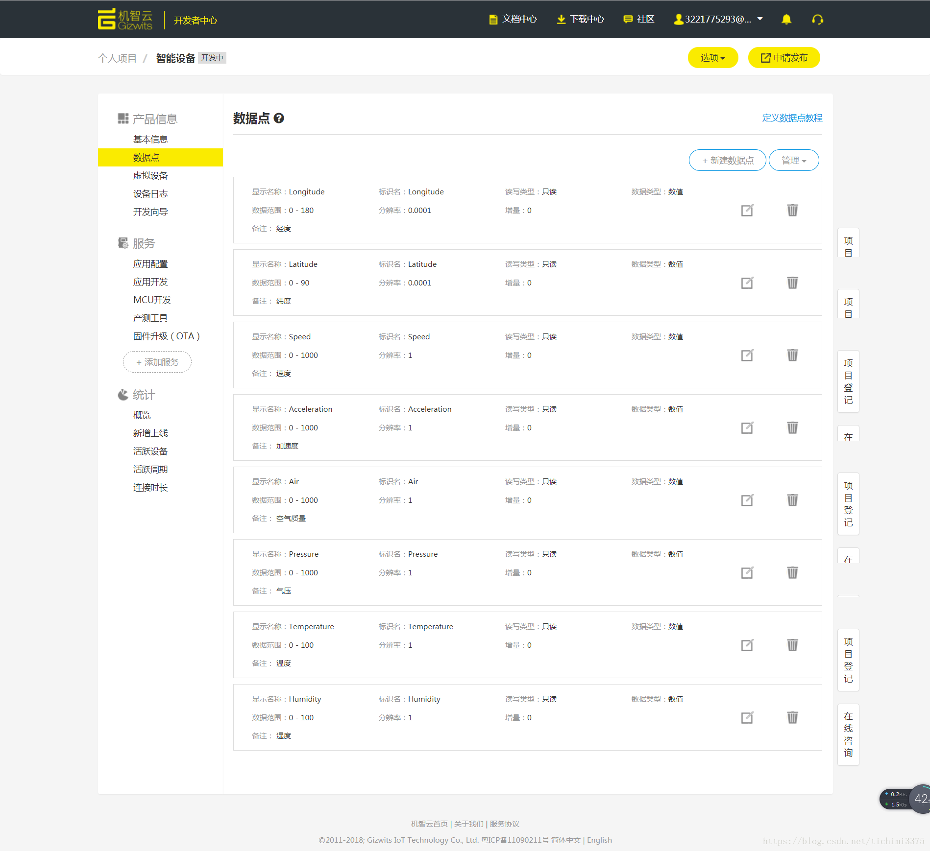

        把Product Secret复制下来,接下来是我定义的数据点

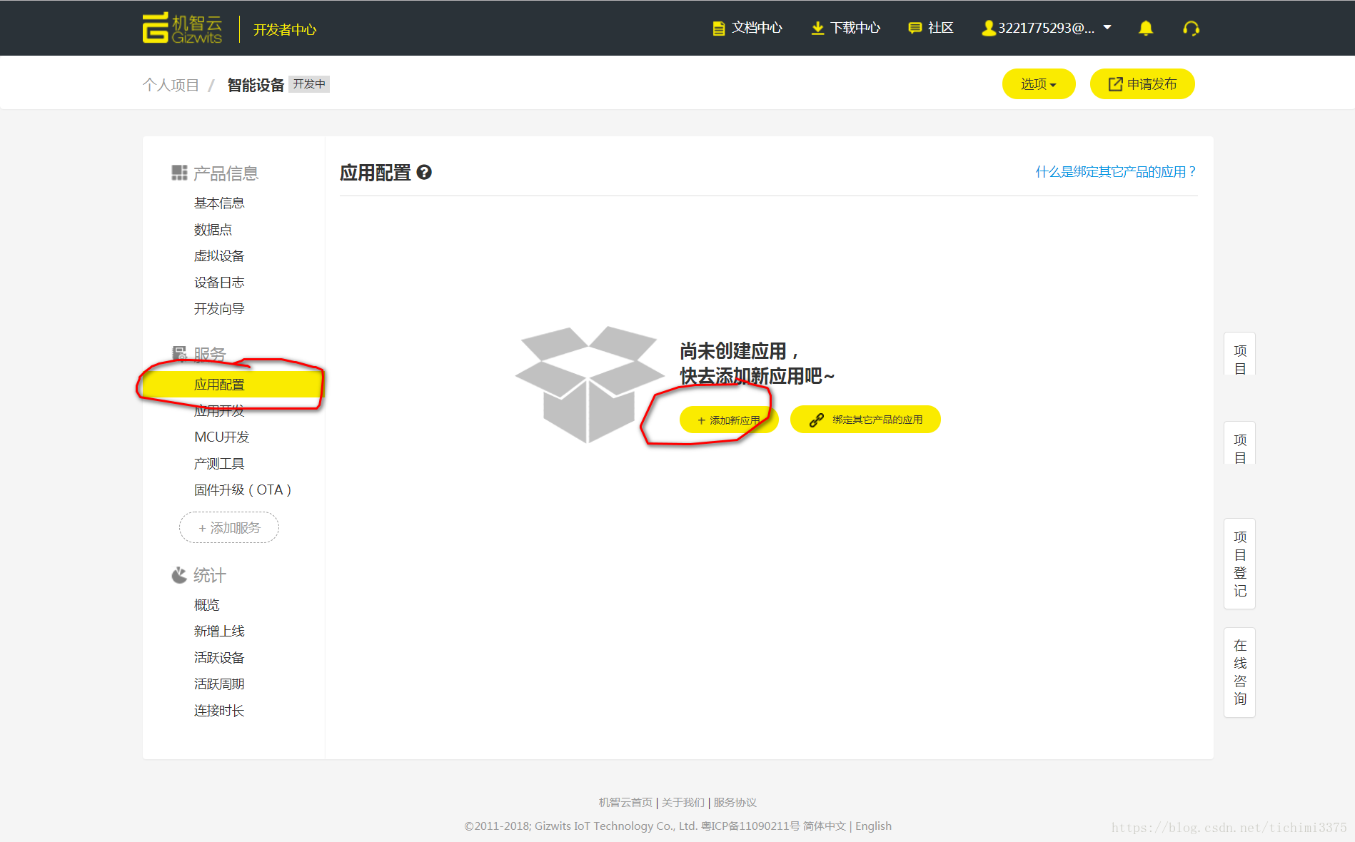

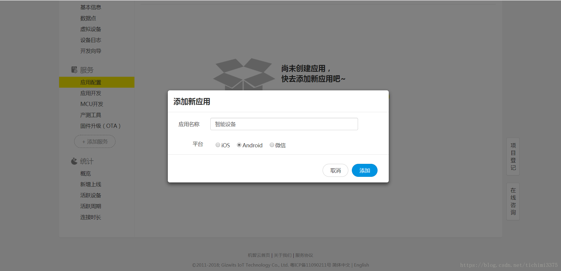

        点击应用配置——添加新应用
填好名称,选择Android,点击添加

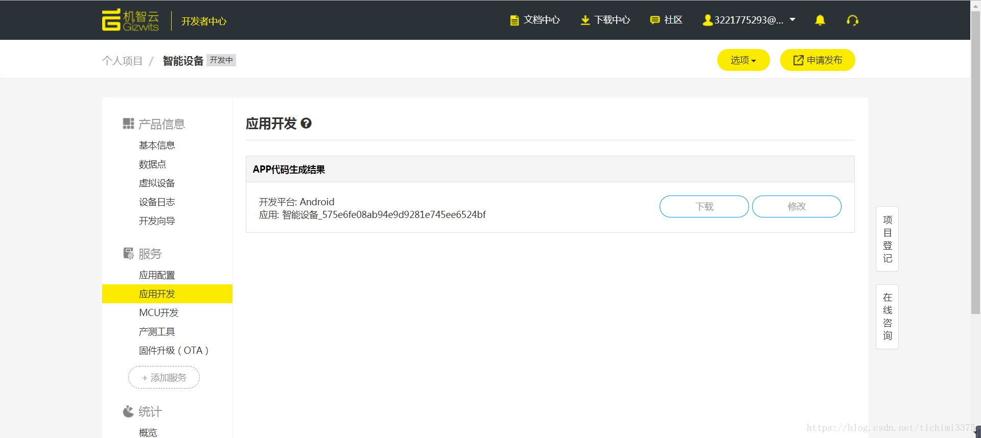

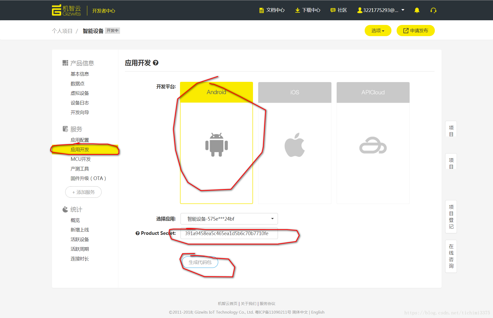

        点击应用开发,选择Android,填入Product Secret,点击生成代码包
点击下载

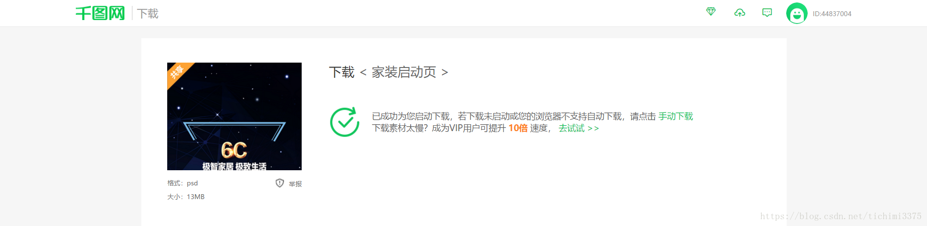

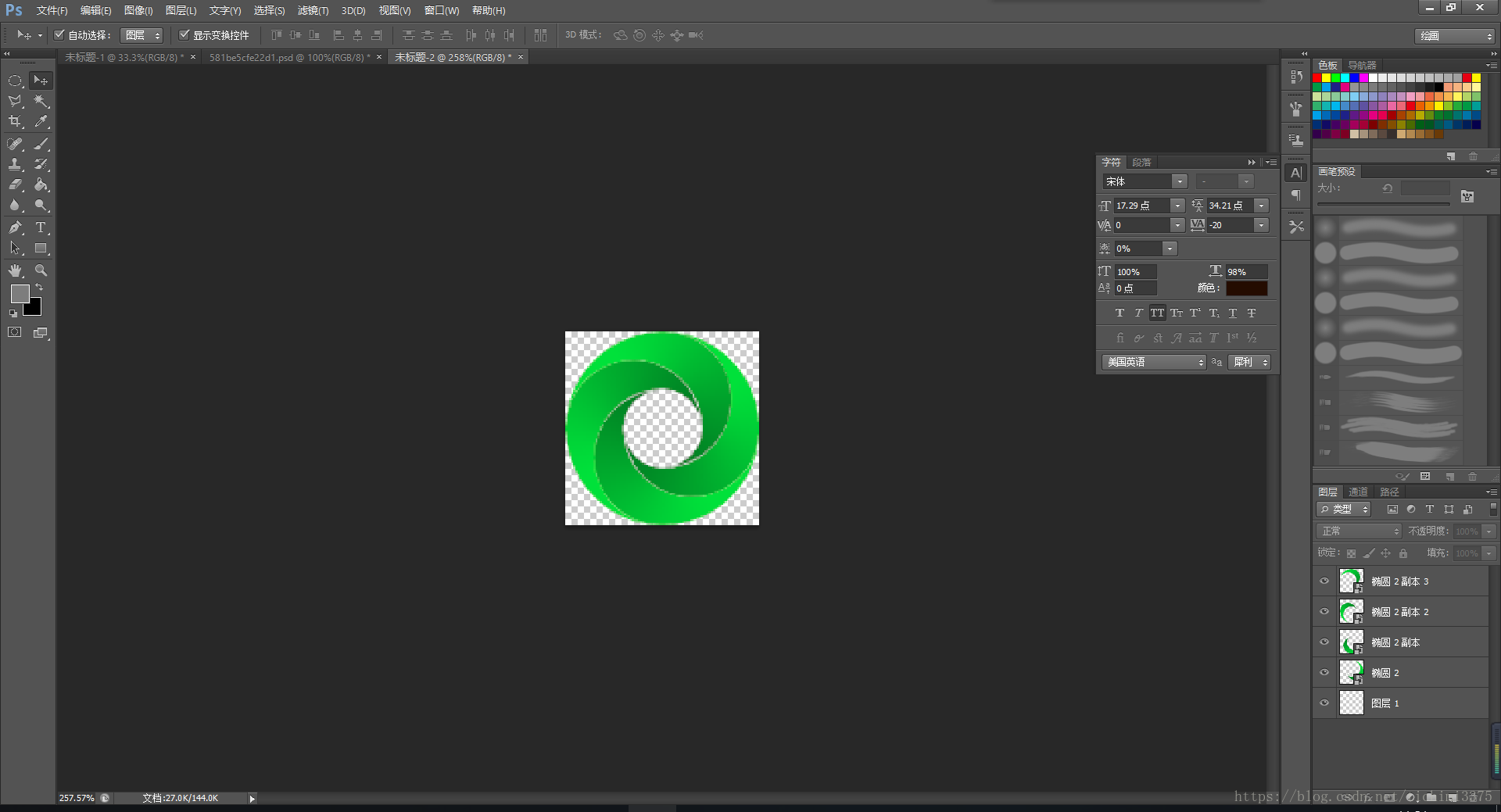

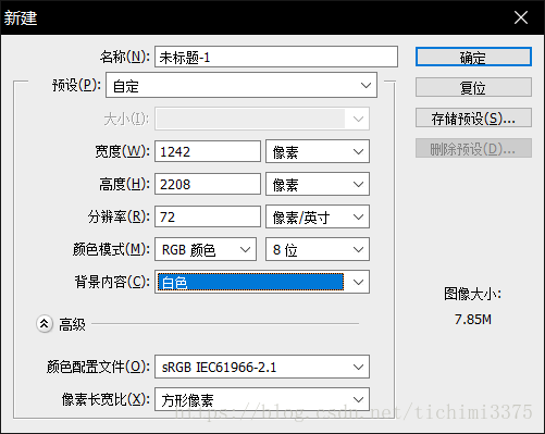

再接下来,去千图网等网站下载一个logo和一个启动页,

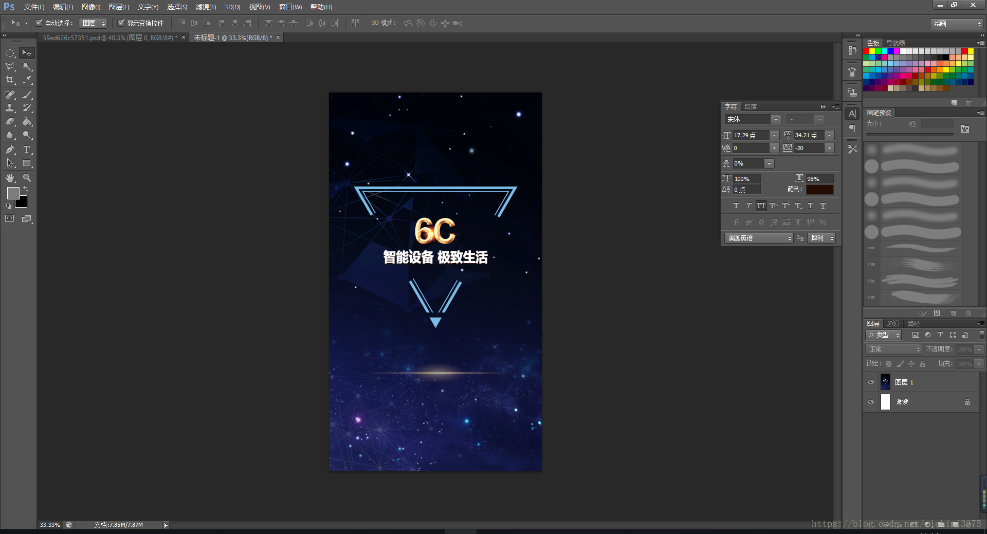

    然后用PS进行处理,启动页的尺寸是1242*2208
处理完是这个样子

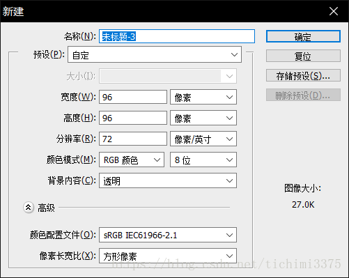

        logo是96*96的,背景最好透明
处理完是这样

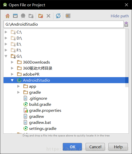

        打开Android Studio,选择第二项打开已经存在的项目,然后选择路径(解压的那个文件夹)

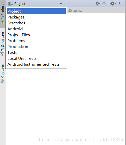

打开项目之后切换到工程视图
