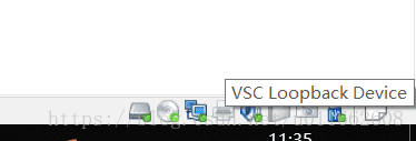

    借用官网的一句话,着重号!使用如果VMware等虚拟化软件检测不到设备,将虚拟机的USB兼容性设置为USB 3.0!
    一定要记得设置。可以在右下角看USB的那个标志是不是这个状态

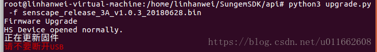

    然后刷固件
    刷固件可能会遇到不会再API目录下放固件,提示没有硬件。给出我的几点建议
    1.不要在电脑的USB2.0口上插,电流不够如图是我用USB表测的.360P的画质,如果想跑1080P肯定电流惊人了(后来实测没什么变化可能是我的电压电流表是USB2 0.0的缘故?)3.0的USB协议支持最大0.9A的电流。我用的是CC线直接连ç口
    PS在例程里找到zoom=True,改成zoom=False就可改1080输出
    可以看到上电后有一段时间电流较低之后才是待机状态。大概是系统在开机。我拿到的是A.0的版本,没有Micro USB辅助供电。很绝望...峰值过0.5A了,不过也许加个大电容可以解决,毕竟不是一直要那么大电流而且亚克力盒子里空间挺大的。够装好多6.3V的固态了233
    2.官方说要等一会...... emmm你可以去看部番......第一次上电很慢。好几分钟的。后面就很快了,可能是新固件的原因。基本把python3 XXXX.py打完就OK了。
    3.SDK的文件夹,你是无法用右键复制粘贴解决的,因为没有权限。但是新固件下载下来要复制进去啊。
    你需要以下命令
    因为是面向纯小白所以这里说一下
    在终端键入su,输入你的密码,获得权限
    因为我是在浏览器里直接下载的,默认是到名为下载的文件夹
    然后输入mv / home /用户名/下载/固件名/ home /用户名/ SungemSDK / api /
    具体如图所示
    然后更新大概需要一两分钟吧

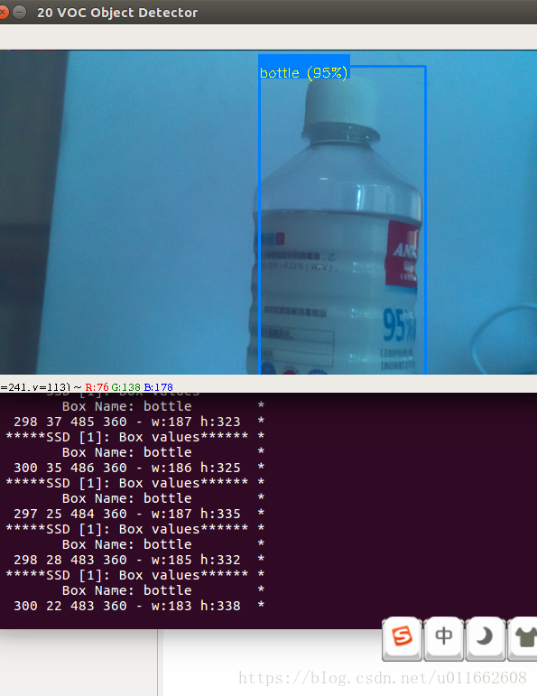

    至于体验演示嘛,进入SungemSDK /示例/ Python的
    右键终端
    然后键入python3 XXXXX.py
    就可以开始玩了
