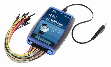

    这时, ADALM2000 就有了用武之地。它是一款通过USB供电的信 号激励测量单元,经济实惠,扩展了 ADALM1000主动学习模块 的功能(有关ADALM1000的更多信息和应用,可查看我们之前 的学子专区 文章)。
    图1. ADALM2000概览
    ADALM2000主动学习模块的设计考虑到了各种水平、不同背景的学生和电子爱好者们,易于上手的设计保证了使用者既可以在教师的辅导下学习,也可以自学。小巧的模块可以助你探索数十兆赫兹范围的信号与系统的世界,也为攻读科学、技术或工程学位打下基础,而无需花费巨资购买庞大的传统实验装备。
    图2. ADALM2000模块
